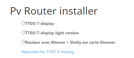

Pour des raisons pratique, La programmation du routeur se fait directement à partir d'une page web,depuis un navigateur compatible (Chrome ou Edge) rendez vous sur la page https://ota.apper-solaire.org/ota.php
Ce mode de téléversement (aussi utilisé par Tasmota) est à faire sur un Pc
Sélectionnez dans la section de gauche "TTGO T-display" :
Dans la fenêtre qui s'ouvre, sélectionnez le port série sur lequel est connecté le TTGO
Sélectionner "INSTALL PV ROUTER TTGO" ( ou la version correspondant à votre installation )
Validez le message d'installation.
Le programme se téléversé :
