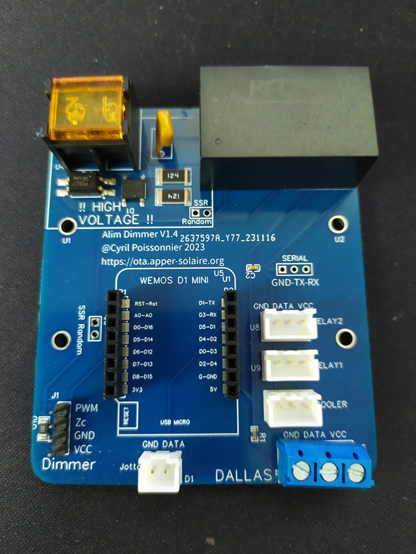

La carte a sa propre protection contre les surcharges (Fusible verre .15A ou automatique )  , mais il est conseillé de la placer derrière un disjoncteur ( 2A )
Installation Jotta :
Pour l'installation d'un SSR, il faut le connecter à l'emplacement prévu (Jotta) et avoir téléversé le bon firmware sur le wemos
Les cartes Récentes peuvent supporter indifférement les SSR Random / ZC ou Robotdyn
Avec l'usage de la carte dimmer, l'installation est simplifiée
Ceci est la carte SSR sans synchro réseau ( Compatible Robotdyn et SSR Zero Cross )
Le wemos doit être branché dans l'emplacement qui lui  est réservé.
Pour les SSR Random, il a été rajouté un contrôle de Zero cross sur la carte dimmer qui n'est pas actif par défaut.
pour éviter une surconsommation de 0.5W.
pour l'activer, il faut étamer les connecteurs J3 et J4,
pour les usages classiques ( Robotdyn ou SSR ZC ) rien n'est à faire. ( ou dans le cas d'un mix Robotdyn + 2 SSR Random )
Les Jotta à utiliser sont des SSR DA et sa tension d'entrée est de 3V ( donc souvent 3-6VDC ou ou 3-32VDC )
Attention à bien respecter la polarité entre le SSR et la carte ( GND avec le - du SSR ) .
Dans le cas d'un SSR Random unique:
Le SSR se branche sur le connecteur Jotta ( GND - Data ) et la valeur de la résistance branchée est à mettre au niveau de charge2
Dans le cas de plusieurs SSR, il est possible de brancher
  • En charge 1 un SSR sur GND et PWM du connecteur Dimmer
  • En charge 3 un SSR sur GND et Data de Relai2 ( sur les cartes 1.3 ou 1.4 )
